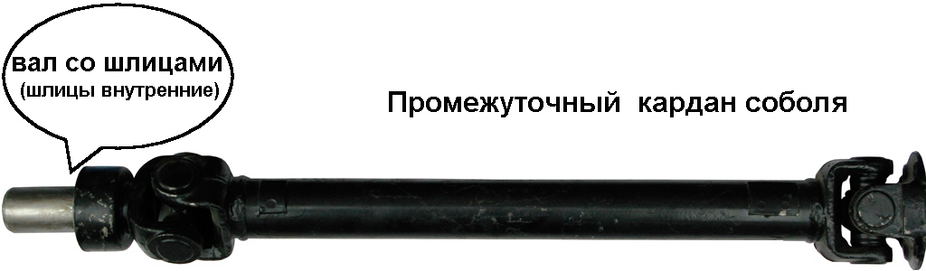

Здравствуйте.
Хочу спросить тех, кто приобрёл сондовский кардан. Скажите, продольное движение кардана происходит внутри шрусов? Если да, то этот ход, он подпружинен, так, чтобы в свободном состоянии на снятом карданном валу получалось состояние максимальной длины?
Объясню зачем спрашиваю. У меня не "Патриот", а Соболь 4х4. Я его пределываю. Я заменил родную раздатку на шишиговскую (ГАЗ-66). В результате мне понадобилось заменить промежуточный кардан на подходящий по длине передний кардан от УАЗ-469. Купил на скорую руку Б/У-шный с изношенными шлицами, и имею сейчас сильную вибрацию. Так же, по длине, мне подходит, и даже лучше подходит, кардан от Патриота, будучи на 2 сантиметра длиннее. Но вот вопрос один меня донимает. На родном Соболевском кардане шлицы продольного хода находятся на валу, который входит в КПП, и этот вал со шлицами я переставил с родного Соболевского кардана на уазовский, за счёт того, что передняя крестовина (да и задняя тоже) карданного шарнира - одинаковая, что уаз, что соболь, что газель.
То есть шлицы у меня уже есть, и шлицы уазовского кардана мне не нужны, и даже вредны, т.к. шлицы уазовского кардана сжимаясь (укорачивая кардан), вытягивают из коробки соболевский шлицевой вал. Приобретя новый уазовский стандартный кардан, не имеющий шлицевого люфта, я, впринципе, могу сварить между собой две части карданного вала - трубу и вал - которые ходят воль друг-друга, чтобы не ходили, а продольный ход обеспечивался за счёт соболевского шлицевого вала в коробке передач. Эта сварка - не есть хорошо, т.к. наваренный металл внесёт дисбаланс на валу, который балансируют на заводе.
Если же я приобрету ШРУСовый кардан и если там пружины раздвигают корпуса ШРУСов вдлину, то соболевский шлицевой вал уйдёт до предела вглубь КПП и не будет учавствовать в продольном ходе кардана, и это - идеально. Кроме того, ШРУСы, по сравнению с карданными шарнирами, являются шарнирами равных угловых скоростей, и я приобретаю дополнительное устранение вибрации, если вдруг ось раздатки хоть немного не параллельна оси КПП.
Кстати, если кто не знает. Это должны знать и те, кто лифтуя свои уазы, поворачивает редуктор моста так, чтобы карданный фланец был повыше. Вы тем самым делаете оси раздатки и моста - непараллельными, тем самым, если вы используете обычные карданы, не ШРУСовые, вы создаёте причину сильной вибрации на скоростях более 70 км/ч. Только если угол первого карданного шарнира совпадает с углом второго, неравные угловые скорости первого шарнира, компенсируются такой же неравной угловой скоростью второго шарнира, но в другую сторону, выдавая на выходе ровное вращение. Если вы задрали редуктор моста то вибрации не будет только если вы ставите кардан с ШРУСами.

dizel 1966 писал(а): Только ШРУСовый после лифта и спасает.Были дикие вибрации на п.п.после 50-60 км/час.
Ну так как? Подпружинены корпуса шрусов в стороны удлинения кардана? Или нет? Или уже забыл за два года, с тех пор как устанавливал?

Так. Вчера поленился, а сегодня заглянул по ссылке на вашу страницу на Drive2.ru.
Теперь узнал, что только один из двух корпусов ШРУСов имеет продольный ход.
Поразмышлял. И вижу такой вывод для себя. ШРУСовый кардан – заманчив для меня тем, что будучи равно-угло-скоростным, исключает вибрации, которые есть у карданных шарниров. Но применить у себя я его мог бы только если внутри корпусов ШРУСов есть пружины которые выталкивают этот корпус в сторону наибольшего вылета. Либо эту пружину можно установить самому. Либо производитель согласится сделать еденичный экземпляр кардана, чтоб с обоими шрусами без продольного хода.
А «Сонда» берёт доплату за изготовление нестокового экземпляра?
