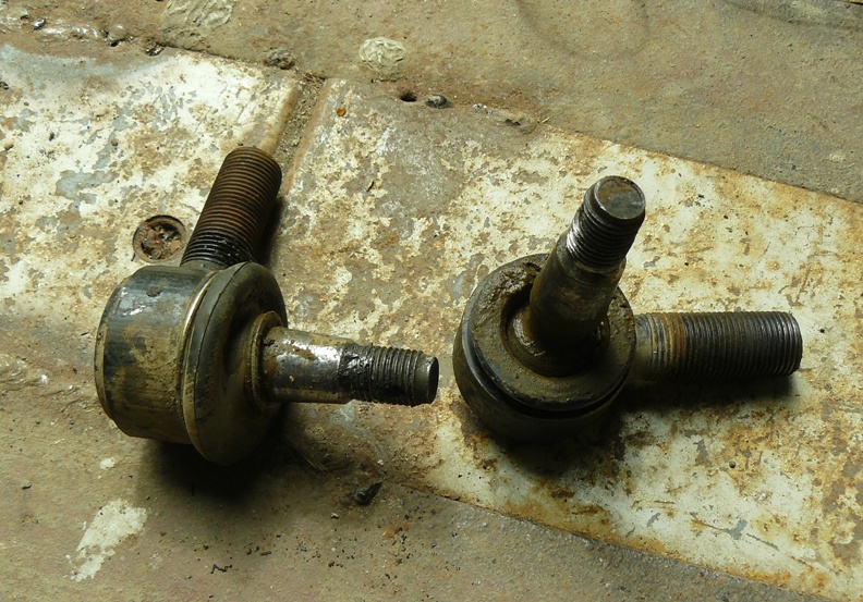

Выбирал выбирал, выбирал выбирал, не буду перечислять, купил случайно газелевские пыльники на рулевые наконечники, сегодня снял короткую тягу, снял наконечники, разобрал... криминала нет, нормальные рабочие внутренности, ожидал практически Сталинград, т.к. пыльники на УАЗе чисто номинальные, короче , в станок, сборка, смазка и вот шо получилось Изображение
Прочность наконечника не страдает, толщщина стенки остаецца примерно 4 миллиметра, буду переделывать длинную тягу-выложу более подробный фотоотчёт.

Как организован отвод смазки с продуктами износа при шприцевании? Начинка наконечников ведь осталась прежняя, т.е. металлическая... :?

yu_yu писал(а):Как организован отвод смазки с продуктами износа при шприцевании? Начинка наконечников ведь осталась прежняя, т.е. металлическая... :?
По резьбе вылазит, сегодня перебрал остальные, за 90000 км пробега практически без пыльников (если родные можно назвать пыльниками) износа практически нет, в наконечниках в виде смазки была рыжая субстанция пополам с водой....а если без воды и со смазкой? Йа думаю, шо они будут вечные....

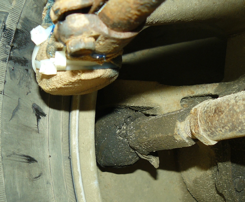

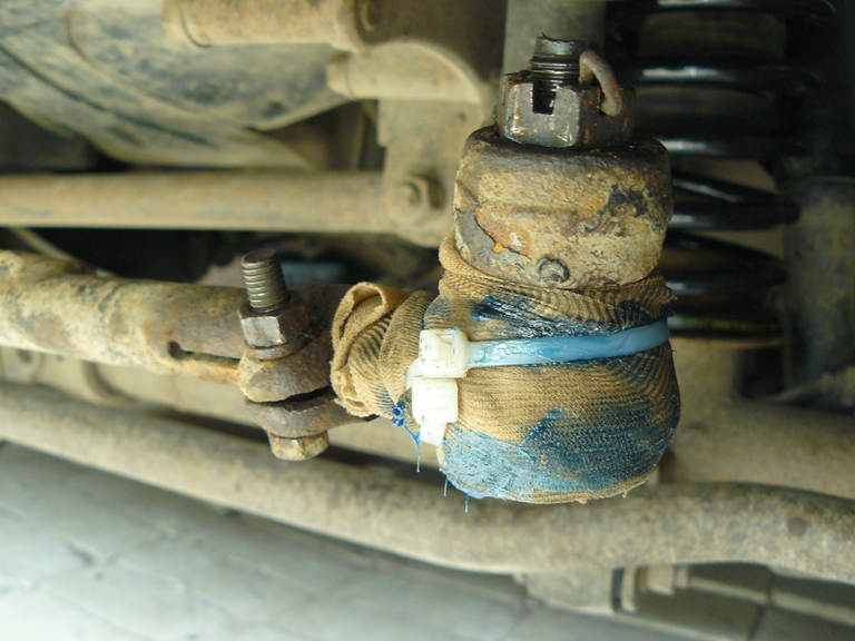

Нет у меня доступа к токарке. Тоже сделал бы так.
А то приходится колхозить из колготок... :-D
Смех смехом, но метод себя зарекомендовал [!]
Нового образца наконечники на короткой тяге ставил прошлым летом. Денег в 2 раза дороже старых. Не живут так же, без дополнительных мер. Люфт... Вода попадала.
А на длинной тяге наконечники купил с машиной, "старые". Заматывал так же. Прошлым летом ревизировал. Люфтов нет.

Не вижу ничего смешного, нормальный способ.
Колготки пропитаются смазкой, а она будет отталкивать воду.
Можно попробовать резиновые чехлы с шаровых опор Ваз-2108.
Она должна глубоко одеться на наконечник, будет возможность мотнуть проволокой.
Именно так и происходит. На то и расчет.
Я и щлицевое кардана так же обмотал. Вполне надежный эластичный чехол.

Муки выбора рулевых наконечников.
Сообщение Дробильщик » Чт янв 13, 2022 11:51
Мда, мельчают патроводы, уже шприц западло в руки взять... :sad:
ПАТРИОТ-ИВЕКО, 2009 г.
38 рег.
Сообщений: 712
Поблагодарили: 51 раз
Сообщение 38 рег. » Чт янв 13, 2022 14:01
Сообщение Alvo » Вт ноя 29, 2022 20:26
Если будет выбор ехать на бревне или на веллюровом кресле - Вы наверно бревно выберете ? Причем тут мельчают ? Нафиг надо ползать и мазать ту же рулевую если можно НЕ мазать .
При чем тут бревно или кресло - ехать-то одинаково что с обслуживаемыми наконечниками, что с необслуживаемыми. Я на предыдущем Патре мазал наконечники дважды в год - весной и осенью. Когда колеса менял сезонные. И за 13 лет и более чем 150тыкм пробега с наконечниками ничего не случилось - машина ушла в трейдин с родными. По мне это лучше нежели каждые 50тыкм менять их комплектом и потом еще ездить схождение регулировать. Да еще и думать - какие и где купить, и как не нарваться на левак.
Сообщение Blondi13 » Сб дек 03, 2022 20:39
Ну по поводу менять через каждые 50 это как повезёт... у меня вон уже 120 прошли.
А то что родные надо правильно обслуживать это факт, и тогда проживут они даже дольше чем какие-либо.
Сообщение Alvo » Сб май 11, 2024 00:44
Хм... Я почти угадал. Заводские необслуживаемые на 60тыкм две штуки попросились на замену. Заметил это сервис, в который я приехал совсем по другому поводу (глушак прогорел), ну и по телефону мне сообщил, типа "давай заменим". Мне было не до лазанья под авто самому и я согласился, поставили опять необслуживаемые. Будем поглядеть. Только вот после замены и регулировки схождения теперь руль кривовато стоит, не фатально, но раздражает.
