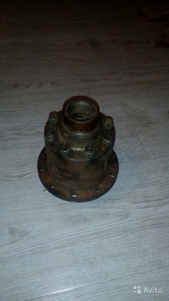

Какие блокировки ставить в мосты?
по этим фото не определить... Это точно для УАЗ Патриота? очень похожа на наш штатный СВОБОДНЫЙ дифференциал, даже ось сателлитов видно... попробуй сфоткать внутренности через отверстия куда полуоси вставляются. Если там шестерни сателлитов видно будет - значит это не блокировка а простой свободный дифф.
я бы так однозначно не утверждал! Если знаешь у кого покупаешь и знаешь как эксплуатировалась блокировка - почему бы и не взять? Если ее не драли на соревнованиях в хвост и гриву...
