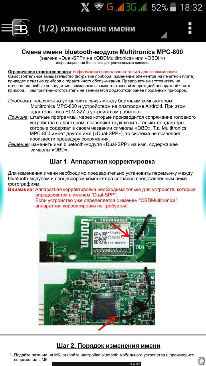

Производитель выпустил алгоритм доработки доя подключения к ГУ на андройде. Обсуждение и программа для переименования тут
http://pccar.ru/showthread.php?t=23161&page=44
У меня все работает.

Сделал попытку «подружить» ГУ на Андроиде с бортовым компьютером MPC-800. ГУ в машине заводское (не Навитрек).
![Изображение](http://s018.radikal.ru/i524/1712/06/31c59ee3c40c.jpg)
![Изображение](http://s018.radikal.ru/i510/1712/c6/652ea28785f7.jpg)
С телефоном «Xiaomi» БК отлично дружит, связывается с ним по Блютусу, при этом в списке сопряженных устройств имя БК звучит как «Dual-SPP». ГУ при этом отлично видит ТЛФ, работает с ним (громкая связь и т.д.), при этом ГУ напрочь отказывается видеть и коннектиться с БК. По этому поводу «Мультитроникс» выложил на свой сайт документ, назовем его техническим бюллетенем (https://www.multitronics.ru/info/update/update-mpc-800/). Ссылка на этой странице называется: «Программа и инструкция по смене bluetooth-имени устройства на "OBDMultitronics" или "OBDII"». Суть в припайке проводочка и смене имени «Dual-SPP». После припайки проводочка (как видно из бюллетеня), ГУ должно увидеть компьютер и можно будет поменять его имя. Проводочек был припаян, но ГУ при подаче питания и включении Блютуса, как и ранее, уходит в бесконечный поиск нового устройства… Т.е. ничего не изменилось. При этом на телефоне БК опять определился с именем «Dual-SPP»… Дорогие друзья, кто-нибудь победил это?...
