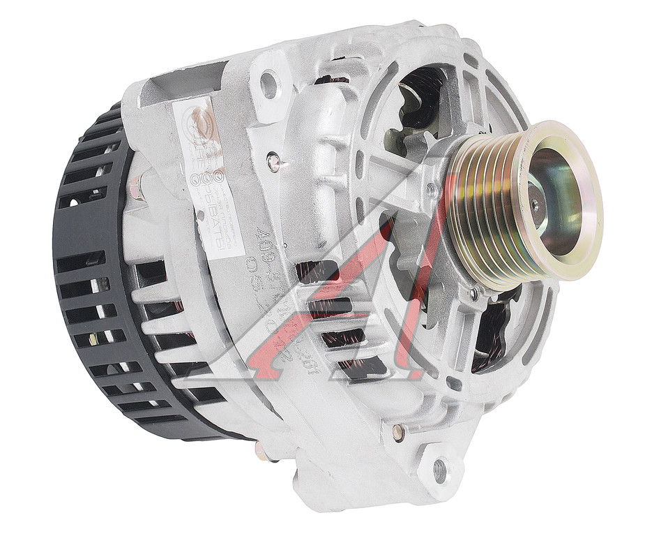

Сдох генератор Iskra 11.203.614 (умер задний японский подшипник). При разборке я случайно сломал вал ротора, т.е. ремонту не подлежит.
В интернет-магазинах я нашел 2-а типа 120А генераторов на Патриот:
http://www.bazashop.ru/product_1684832.html
и
http://www.bazashop.ru/product_1337632.html
К сожалению в продаже я смог найти только первый тип (409.3701000-261), но эта зараза в кондейную машину 2007-ого года (Евро-2) похоже не лезет, но в магазе меня убеждали что это именно под мое авто. Поэтому я на всякий случай хочу уточнить - может я чего-то не так делаю? Может надо какой-нибудь кронштейн докупить?
Не лезет он по 2-ум причинам - сверху упирается во впускной коллектор пластиковой крышкой (чисто теоретически если удастся одновременно загнать уши гены в оба крепления, то есть шанс, что он этой крышкой будет касаться впускного, но все же поместиться, однако проверить пока никак т.к. оба уха на место мне поставить не удалось ) , а снизу своим широким креплением (у второго типа генераторов оно узкое) генератор упирается в изгиб резиновых трубок кондея. Вопрос: что я делаю не так?
Вот дополнительные слайды:
То, что имеем:
То, что должно влезать без проблем (обращаем внимание на нижнее ухо):

У меня была похожая проблема - вышел из строя реле генератора (если не изменяет память), такого же генератра я нигде не нашел (должны обязятельно совпадать все цифры как у родного генератора, особенно последние три, иначе не встанет на место, к сожалению не все продавцы запчастей это знают). Слава богу мой генератор подлежал ремонту, если увижу в продаже свой генератор, обязательно куплю, чтобы был запасной.
Ищите и да найдется вам!
