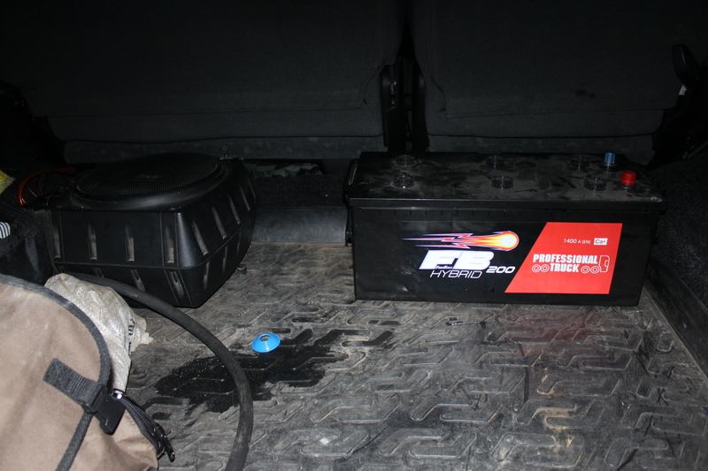

я второй аккум хочу большей емкости чтоб можно было от него запитать все доп. оборудование: лебедку, инвертор 1500 ватт, компрессор беркут 20, сабвуфер, музыку, компьютер. и еще автономку - чтоб в машине можно было ночевать зимою с подогревом не боясь что она аккум высосет и не заведешься потом. так что еще и печку салонную на него завести придется. вот почему я баюс что 140А/ч может не хватить...

200 ач ето сила. тока габариты у него мама не горюй. и еще вопрос - какие-нить вредные испарения у аккумуляторов присутствуют? в салоне ведь будет. или трубочками можно вывести наружу? и еще вопрос - кто-нить пробовал делать корытце в заднем свесе под аккумулятор? место в габажнике терять ой как неохота. а тут вроде как решение всех проблем....Hakim1 писал(а):для "таких" целей я бы тоже смотрел 200ач.. тока не покидает чувство-а надо ли
Такое...не устанавливая резервную гену..
масса-около 50 кг жди http://www.elta-e.ru/pns/bm_start.html
насчет резервного гены - думаю дело дойдет со временем. если придумаю, куда его воткнуть. и так места под капотом не осталось почти :)

На счёт испарений: да есть и ядовитые!!! Но есть аккумы герметичные, но с отводящей трубочкой.... Надо ставить такой и выносить трубку наружу только так, чтоб зимой конденсат в ней не замёрз. А это проблематично!!!

А можно пластик с арки заднего крыла убрать в салоне (или вырезать), сварить ящик с крышкой поприличней, закрепить его ближе к боковой стенке, в ящике и стенке сделать отверстия с лабиринтами и выходом под крыло заднего колеса...(если плавать не намерен) - таким образом в салоне будет герметично, а выветриваться будет на улицу...

Я бы поставил гелевый может быть, тока емкостью 200 А/ч он получается 19 тыр. а маленький мне нет смысла ставить.
обычный получается меньше 6 тыр, то есть в 3 раза дешевле.
я ящик герметичный палюбому буду делать. пока рассматриваю вариант поставить ящик сразу за сиденьем 2 ряда. у меня там уже валяется сабвуфер, рядом с ним места наверное хватит. и сидушки в собачатнике можно будет раскладывать. а под сидушки он по высоте не зайдет боюсь. в понедельник поеду примерять аккумулятор. если 200 А/ч не влезет, поставлю поменьше.

да я уже начал коробку делать. вот заодно и посмотрю - есть какие пары или нету. к тому же мне УРА 200 тока в понедельник выслали. это когда оно еще придет неизвестно. кстати надо как-то придумать как надежно привинтить аккум к полу багажника. какие-нить металлические кронштейны согнуть.
зы. кто-нить знает, что такое за надпись hybrid на аккумуляторе?

Запах выделяемых при зарядке (а тем более при кипении, надеюсь его не будет) газов может привести в восторг разве только некрофила :D При размещении в салоне нужна хорошая вентиляция, возможно даже принудительная (вот бы когда пригодились сдвижные стёкла багажника :) ).Ep писал(а):вот заодно и посмотрю - есть какие пары или нету.

На сколько не знаю, но даже на акк. где система вентиляции банок объединена и выведена в одну трубочку, вокруг пробок конденсат электролита.Ep писал(а):а на скоко? :)
я думаю, если в пробке будет дырдочка достаточного диаметра, то у газов не будет причин по резьбе идти, даже если она и негерметичная. но маньяки могут фумки на резьбу подмотать :)
ФУМ рулит :lol: :lol: :lol:

1. ящик пох какой.. внутри промажь герметиком..те сделай резинвоо-пластиковое нутро..
в 469 был деревянный..25 доска..гнить начал изза кислоты через 2 года
2. гибрид=технология
3. выделение: пары кислоты и водород
во что воткнуть- стенки ящика линолеймом обклей и всё...
