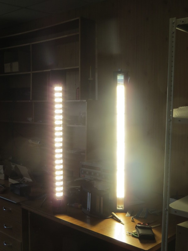

сравнение: как светят "полный" и "народный" иллюминаторы:
народный слева :)
попробуем в народном вместо герметика специальную мастику применить. если получится, перенесем опыт на другие светильники.

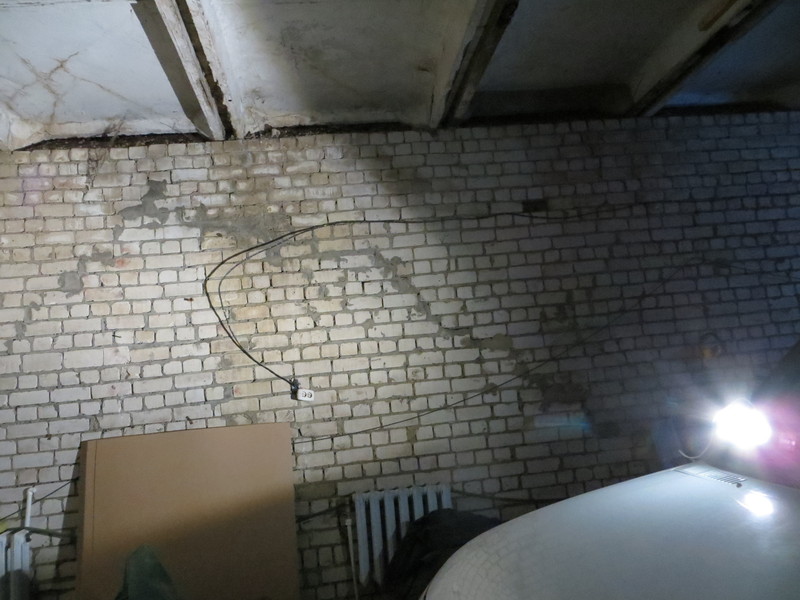

Маленький отчет довольного пользователя малого иллюминатора
http://www.drive2.ru/l/3521191/

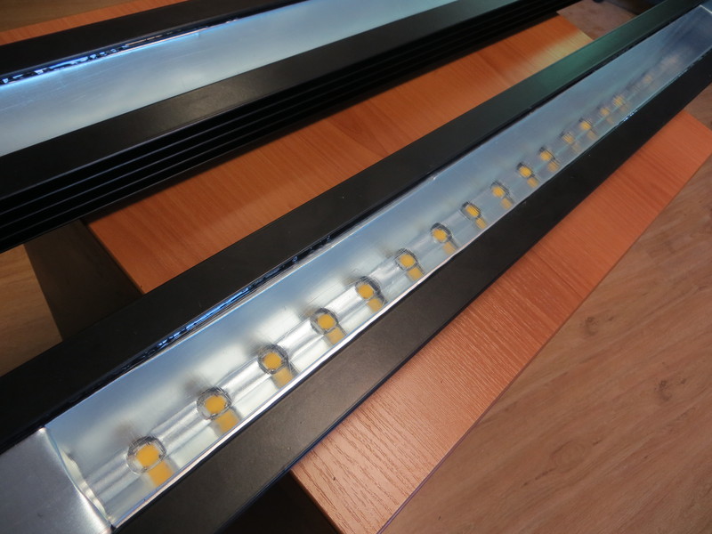

да, есть такая трабла - отражатель(особенно в длинных светильниках) бывает, смещается иногда в процессе транспортировки под действием внутренних напряжений(отражатель является одним из фиксирующих элементов для пластин с диодами, когда ставим стекло оно его сильно прижимает к пластинам).
это издержки лабораторного мелкосерийного производства - все светильники немного друг от друга отличаются. но так как это смещение (если небольшое, как на фото) практически никакого влияния не оказывает на характеристики светильника, мы рекомендуем обычно забить. был случай недавно у человека в маленьком светильнике произошло такое смещение, но по диагонали и значительно сильнее - тут, конечно, можно заглушку боковую снять и немного поправить отражатель, чтобы отверстия правильно на диоды попадали. ну а в данном случае смысла нет, мне кажется. у диода та часть излучения , которая не попала в отверстие пренебрежимо мала по сравнению с тем, что попало и улетело из светильника. если с одной стороны в отверстие попало меньше бокового света, то с другой стороны - попало больше. короче, то ж на тож.

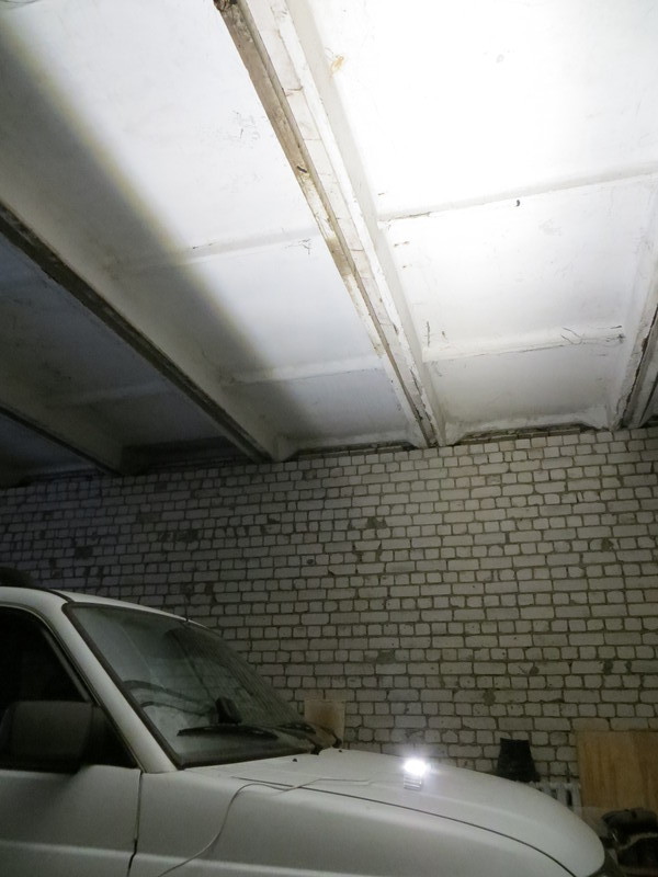

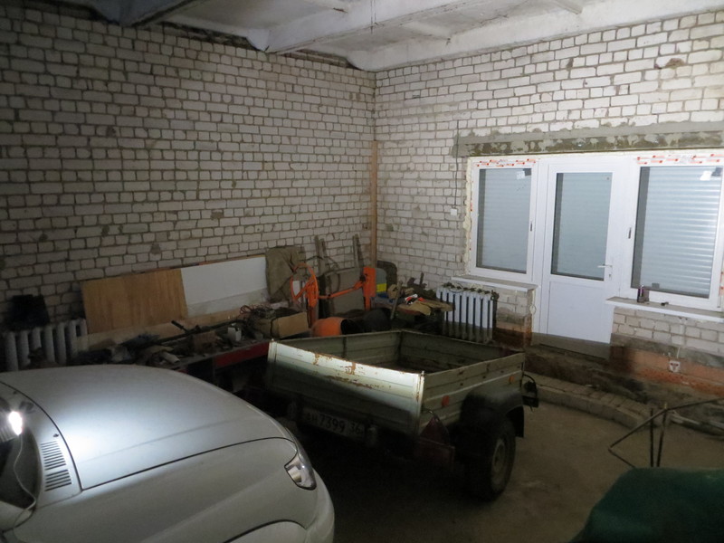

Сообщение Ep » Пн апр 28, 2014 15:33
ну пока никто не хочет фотки выкладывать, придется самому :
это малый иллюминатор сзади на багажнике в энергосберегающем режиме, то есть на заглушенном двигателе - на пониженной яркости.
и полный спереди на багажнике:
тоже на заглушенном двигателе, с пониженной яркостью - в этом режиме в свете полного иллюминатора довольно сносно получилось поиграть с ребенком в бадминтон
и еще сделал интересный вывод о том, что боковой светильник под рейлингом имеет право на жизнь :) я раньше слишком плохого был мнения о его возможностях. стоит его немного из-под рейлинга вынуть, как он становится вполне заметным дополнением к фронтальному свету. в смысле реально прям чото видно с ним в лесу во время езды. лучше чем без него. пожалуй, сделаю себе еще один, на правую сторону. :)

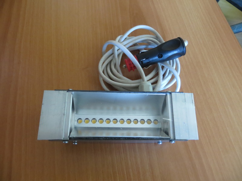

Получил.
Провода:
Полный иллюминатор: Кр +, С -, Ж-З Управление;
Малые - два варианта:
Кр +, С -, Б Упр;
Б +, С -, Ж Упр.
Ни по одной фотографии, виденной ранее, не воспринималась способность иллюминаторов освещать окружающее пространство. Светильник рабочего света 1 м, подключенный к зарядному устройству при потреблении 4 А (полмощности), позволяет на 50 метрах легко прочесть надпись на банкноте :"подделка билетов банка России преследуется по закону".:good: Может и дальше, но путь был перегорожен чужим забором.
Если при включении на люстру не смотреть, "зайчиков" не словишь. А потом глаза нормально адаптируются. Свет тёплый, как у "лампочки Ильича".
В горизонтальной плоскости кронштейны малых иллюминаторов поворачиваться не будут (расстояние между трубами платформы багажника и ограждения не достаточно для прохода светильника). В вертикальной плоскости поворот на 45* думаю достаточен.
Заливка светом пространства очень широкая, а совместно с другими, люстра неосвещённых мест не оставляет. Под колёса не светят, но там и не темно, благодаря отражённому свету. Проверку делал примотав светильники скотчем к экспедиционнику.
Первый кронштейн для малого иллюминатора уже сделал из двух 13-ти сантиметровых уголков на 40. Покрасил на первый слой.
Начал листать ветку назад, чтоб понять - что такое "срывные болты" и насколько они антивандальны, а также для изучения возможных вариантов подключения и прокладки проводки.
У-ух. :D
