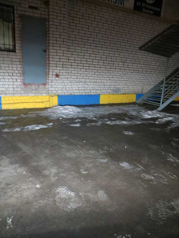

теперь я недополнял - почему балка? я ж как раз фару и делаю, и можно сказать практически сделал уже, даже габариты привел.
вот примерно так она светит - мощность около 20 Вт, но часть света теряется, потому что прототип только частично закорпусированный. но общее представление фотки дают:
рефлектор обеспечивает, как я уже говорил угол в вертикальной плоскости порядка 40-45 градусов с четкой границей, но у стены ее плохо видно, потому что асфальт
и стена отраженным светом друг друга подсвечивают.
можно, в принципе, сделать и балку крышную с таким углом, но оно весить будет примерно раза в 2 больше, чем существующие - у нее глубина больше, чем высота. ее поворачивать к крыше не имеет смысла... но в плане освещения, думаю, это будет нечто....

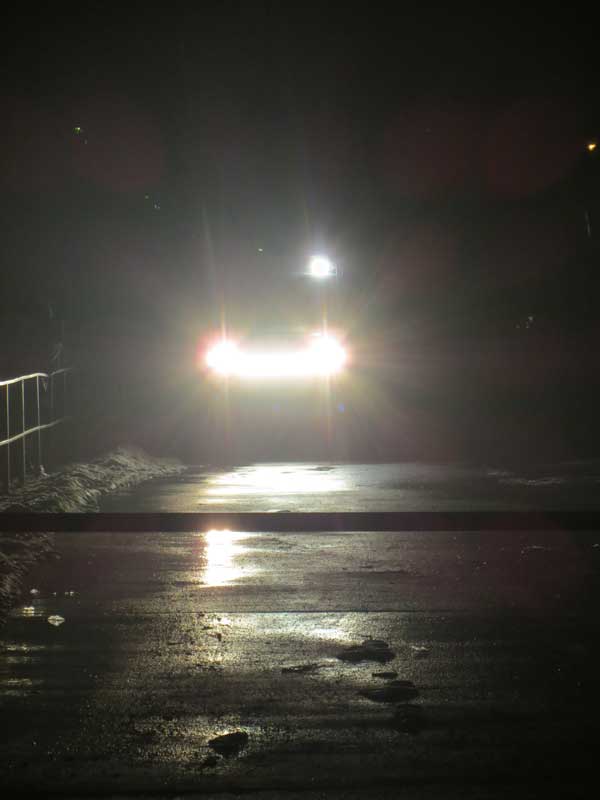

вот так она смотрится с 50 шагов на фоне остального фронтального света:
напомню характеристики источников света:
штатные фары дальний/ближний галоген суммарной мощностью 220Вт, балка на бампере линзованная - 60 Вт
фара на крыше примерно 20 Вт, но направлена как попало, а не на наблюдателя, ибо регулировать нечем было, просто лежит на крыше.
надо будет сделать парочку таких и установить на машину, отрегулировать и поснимать фоток с водительского места. тогда будет понятно нужно ли их дальше раскочегаривать, или 24 ватта им достаточно будет.

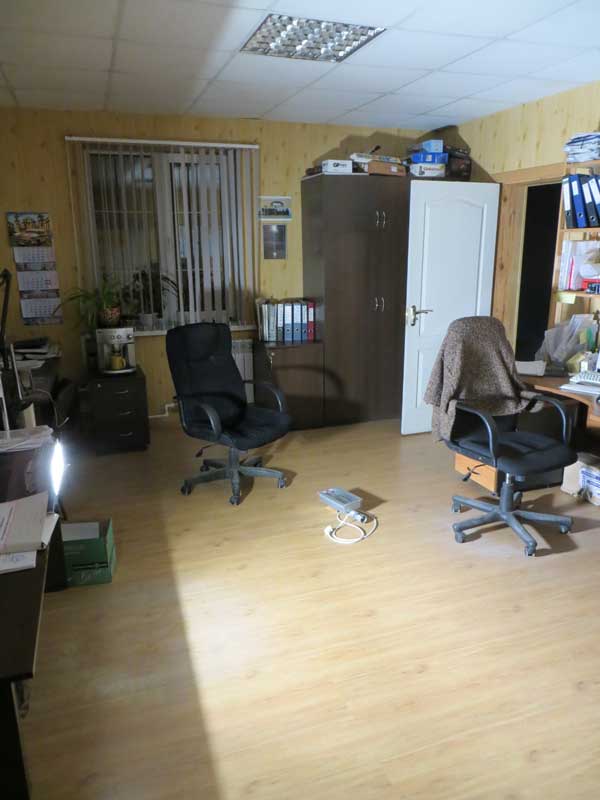

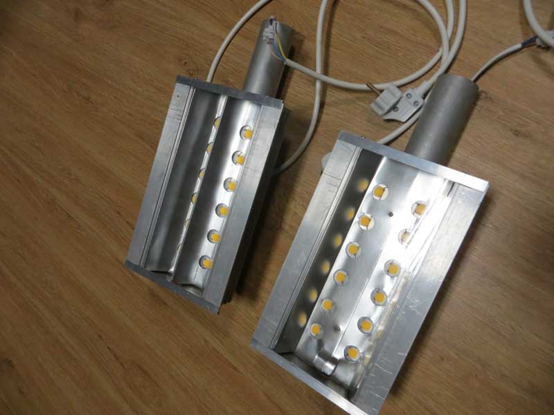

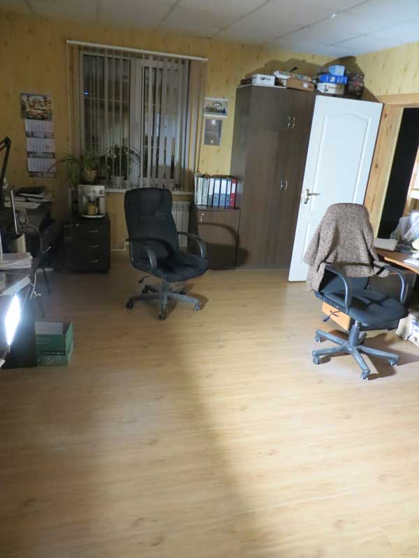

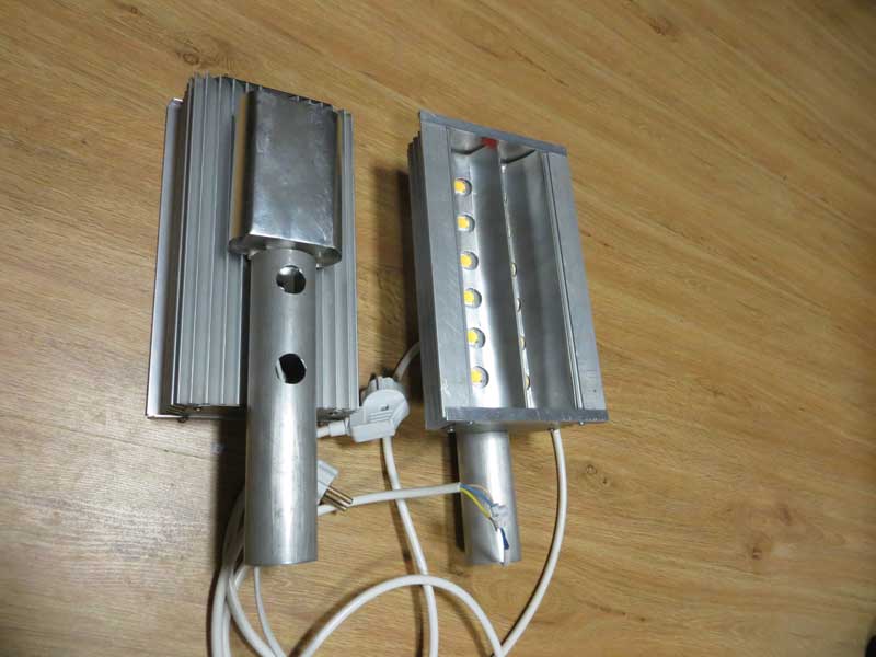

ну и по поводу 220Вт светильников были вопросы, скидываю фотки 2-х разновидностей - одна более широкую засветку дает, другая более направленную - дальнюю. по фоткам все понятно, мне кажется:
фотка1
фотка2
фотка3
фотка4
напоминаю, применяются в строительстве для освещения стройплощадок.

Сообщение Zmei » Пн фев 17, 2014 09:44
На 220в отличные светильники :oops: как всегда всё круто :)
Ep
Сообщений: 11902
Поблагодарили: 50 раз
Сообщение Ep » Пн фев 17, 2014 10:03
ну по 220 В - это не ко мне :) но я передам :)
