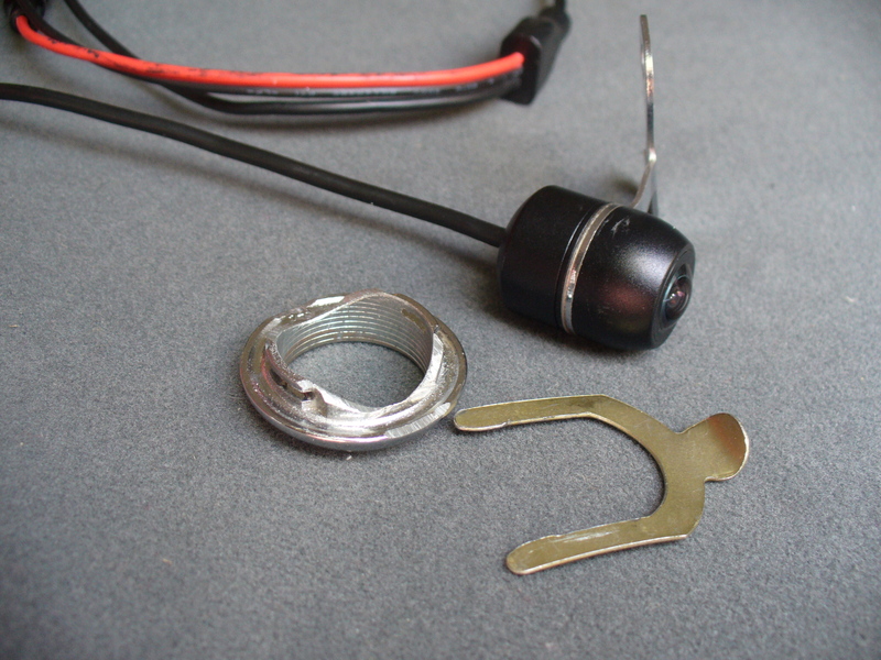

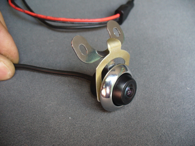

Кому интересно, рассказываю об установке камеры заднего вида. Камера вот такая: http://www.prology.ru/asp/good/563
Ставил сам. Хотелось чтобы камера обозревала пространство сзади побольше, т.е. с наивысшей точки и одновременно давала привязку к какому нибудь элементу машины сзади, для точного понимания пропорций при парковке. Этим элементом стала запаска, как наиболее выступающая сзади часть. Короче прикидывал вот так:

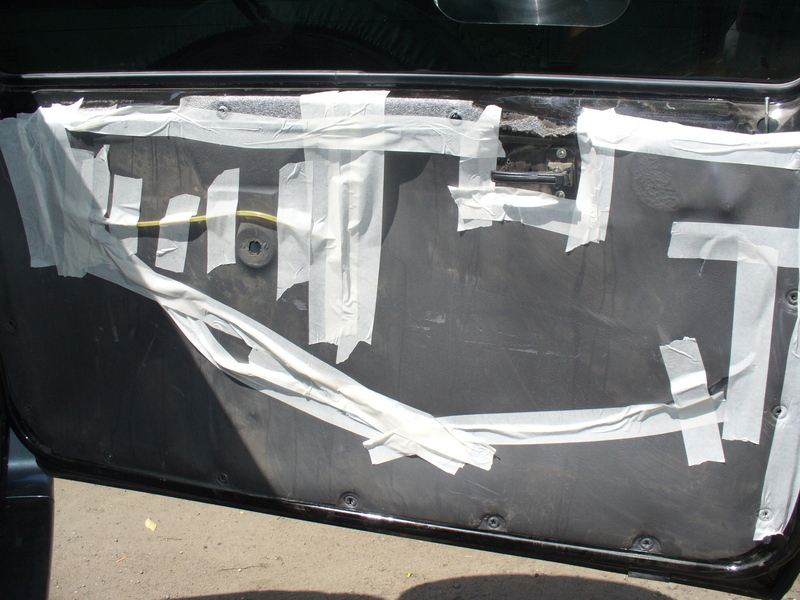

Ну попутно со всеми этими Hi-Fi делами была установлена магнитола с колонками (кстати задних разъемов под колонки у меня не оказалось, проводка под них вообще не была проложена) и выходом на монитор, сделана полная вибро-шумоизоляция салона с полной разборкой всего до голого металла, выносом торпеды, сидений, облицовки всех дверей и крыши. Сначала клеил с феном виброизолятор STP на битумной основе, поверх - закрытоячеистый вспененный STP, толщиной где 20мм, где 10мм. Выглядело так. Вид от водительской двери:
Вид от пассажирской двери:
Вид от левой пассажирской двери:
Задняя левая арка, покрытая виброизоляцией:
Крыша до виброизоляции (дождь стучит как по пустому ведру):
Крыша после виброизоляции (почему-то даже на классике есть шумка на крыше, а вот УАЗ обделен):
По результатам шумоизоляции скажу так: стало тише, но ожидал большего. Зато музыкой теперь наслаждаюсь в полной мере и в солнечную погоду салон стал меньше нагреваться. :smoke:

кстати, кто-нить знает, как переживают линзы камер бесконтактную мойку? могут линзы помутнеть или нет?
Биолекс
Сообщений: 509
Зарегистрирован: Чт июн 01, 2006 10:32
Откуда: Москва, ЮАО
Сообщение Биолекс » Вс июл 05, 2009 17:25
Моя камера Керхер переживает плохо - запотевает изнутри. То-ли брак в сборке, то ли действительно не рассчитана она на это. Из-за того, что несколько раз запотевала/высыхала, матрица стала терять цветопередачу и четкость картинки. Сейчас она почти черно-белая и качество изображения ухудшилось. Пока плюнул на это. Как совсем "умрет" буду искать замену.

Так то оно так... Но разносить торпедо и вынимать весь салон :shock: Я сделал иначе. Штатную шумку не трогал, ибо сделано достойно и улушать ее великого смысла нет.
А вот двери зря не проклеил. И до шумоизоляции дело не дошло, ибо она делаетсо иными материалами. Вот с того и чуствуетсо незавершенность. Кстати, вот ссыль на материалы http://www.carnoise.ru/ дешевле я не нашел. Я проклеил в 2 слоя (вибропласт 1.6мм+ Сплен 8мм) - крыша, дверь багажника, задние крылья. В 3 слоя (внешний металл-вибропласт Голд +Сплен8мм внутренний металл-Сплен8мм) задние двери. В 4 слоя (внешний металл-вибропласт 1.6мм+вибропласт Голд+Сплен8мм внутренний металл вибропласт Голд+Сплен8мм) передние двери. Суровость закатки передних дверей обусловлена установкой акустики в них...
Результат таков-шум начинает проникать в салон на скоростях 90-100 км/ч. Доворники свистеть начинают.. так и хочетсо открутить что б кайф не ломали. Громкость магнитолы уменьшил сразу в 2 раза!!! ибо орать стала как ненормальная.
Расход материалов: Вибропласт 1.6мм -12листов, Вибропласт Голд -5листов, Сплен8мм-8листов.
