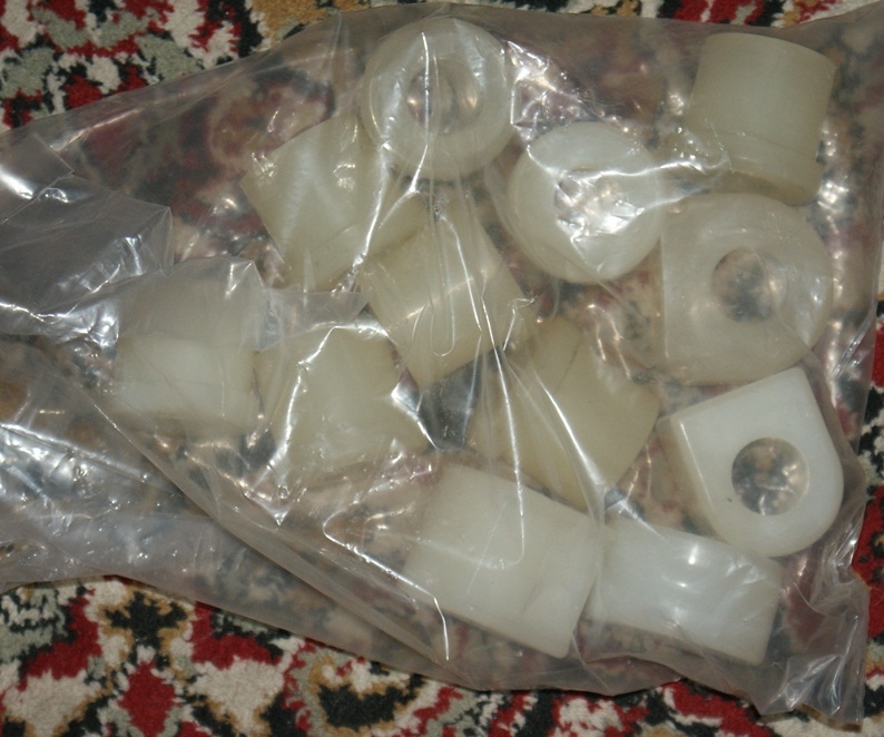

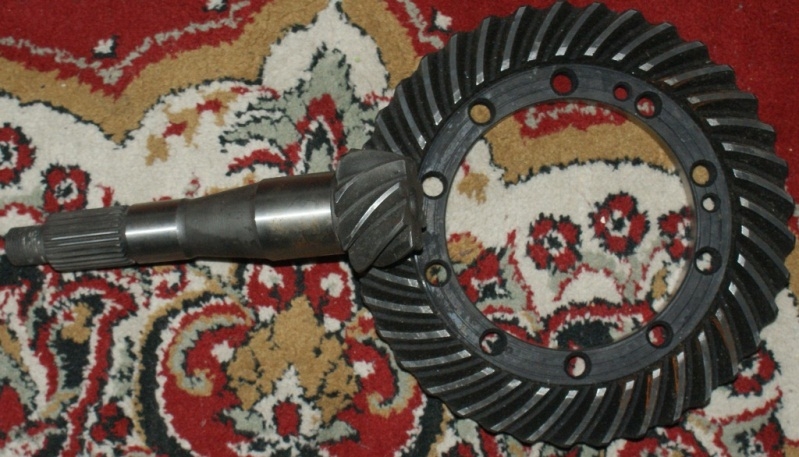

Пока было и снежно и холодно, я готовился к лету, правда только закупался пока. Частично я уже отписался теперь последний приход.

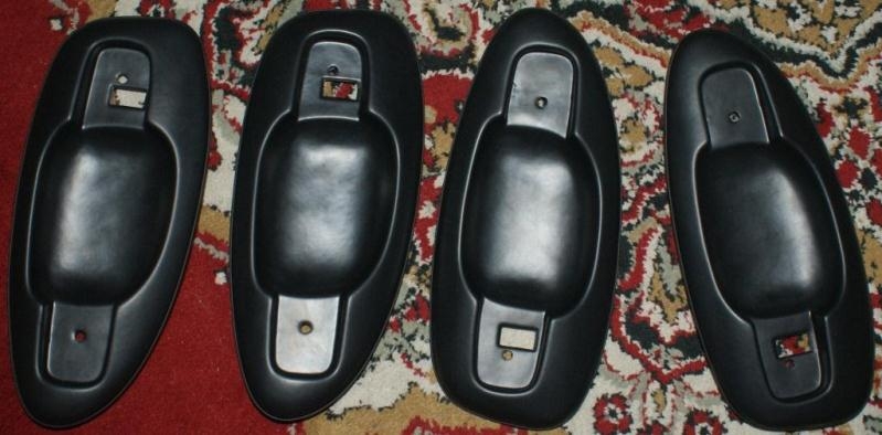

Заказал Мерсо пружины на перед, полиуретановые втулки, накладки на двери под ручки, Фидель привёз шноркель, пришёл спойлер, вытачил переходник под вторую лямбду, ну так всякая мелочёвка. Думаю фотографии лучше расскажут.ИзображениеИзображениеИзображениеИзображениеИзображениеИзображениеИзображениеИзображениеИзображениеИзображениеИзображениеИзображение Только вот что с этим делать :lol: Ни времени, ни места. Наверное так и буду до отпуска любоваться на всё это дома :D

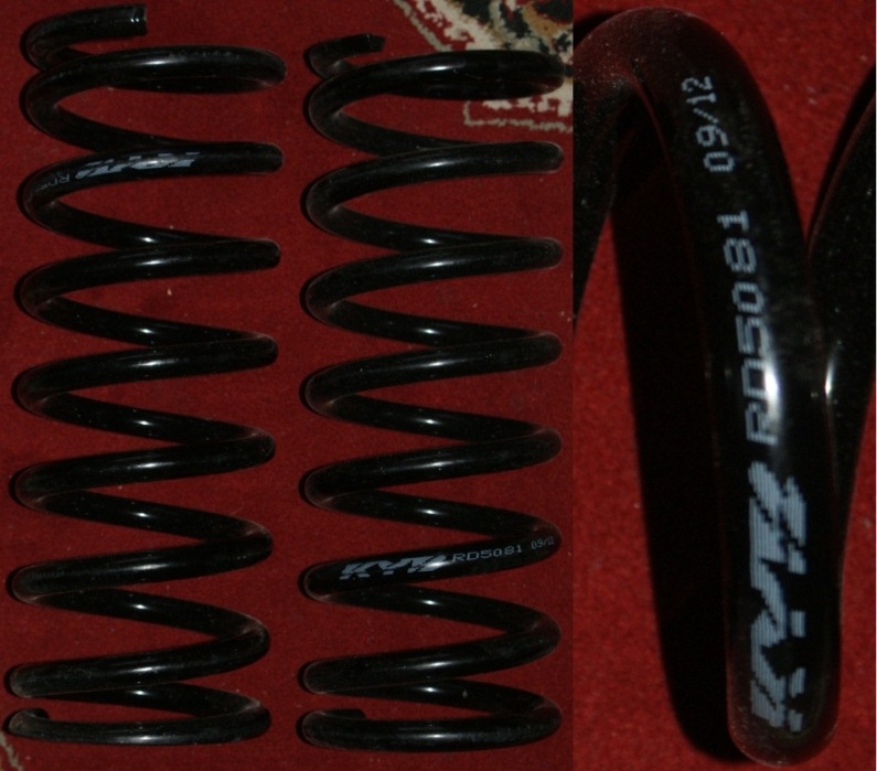

Поставил сегодня пружиня КАЯБА , снял стабилизатор, провозился часов 8, была проблема с клюшками ( не снять не поставить, видать после аварии смещение произошло) ставил на клюшки шайбы для смещения моста вперёд.
Пружины без нагрузки такие-же длинной, но машина значительно стала выше. В комплексе с амами от 70ки , если вдруг прийдётся прыгать, кажется я потеряю пружины. :shock: Наверное нужно подвязать мост.
Стало спереди значительно мягче и морда не скромно поднялась. Срочно нужно поднимать попу. Теперь уже сомневаюсь в лифте кузова :shock: А делать надо. Комплект пришёл. Походу 33" колёс теперь будет мало :lol:

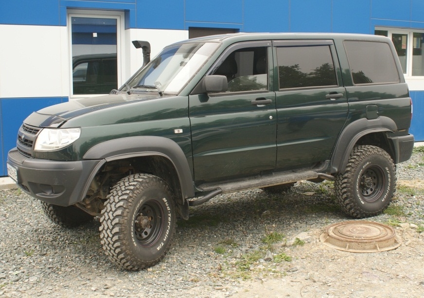

Продолжу, доделал лифт кузова, поставил сзади пружины, поднял передний бампер.
Короче фотоотчёт: После установки пружин Каяба-
ИзображениеИзображение Замер места под пружину заднего моста.
Немного лифтанул кузов:
Решение проблем с рычагами + тихая рукоятка:
Заодно решил поменять сетку на бензонасосе, - нахрен лазил, было стерильно, пока вытаскивал грязи насыпал :twisted:
И наконец поставил колёса:
Осталось поднять задний бампер, но когда теперь, не знаю. Резина гребёт-зверски, но и воет немного на асфальте :D

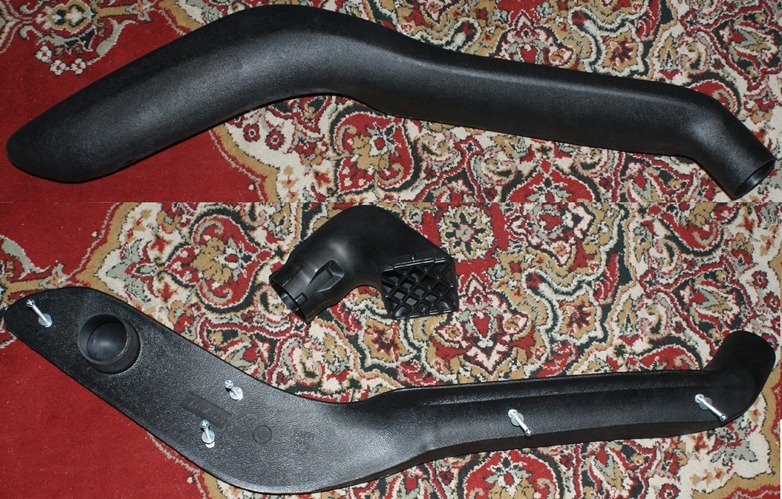

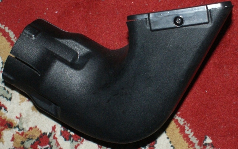

Сегодня после работы прихреначили шноркель, закончили только-что. Завтра посветлу посмотрим чего получилось. :twisted:

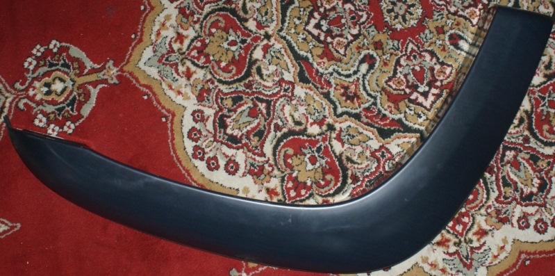

По почте жду расширители арок, прочипованные мозги , подъёмники стёкол, их доводчик, завтра закажу ДАК-5 , пока у них до июня скидка 10% , цена 16200р.
